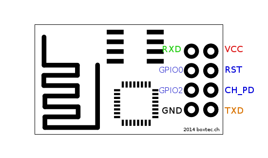

Primero, necesitaremos identificar el pinout del ESP8266.
Para configurar el ESP8266 en modo de programación necesitas conectar sus cables de la siguiente manera:
ESP8266 UARTbee Arduino UNO
RXD TXD RX
GPIO0 Tierra Tierra
GPIO2 ——- ——-
Tierra Tierra Tierra
VCC 3.3 3,3 V
RST ——– ———–
CH_PD 3,3 V 3,3 V
TXD RXD Texas
NOTA: Si usa un Arduino UNO, deberá configurar el RST de Arduino a GND. Tenga cuidado con el VCC del ESP8266, ya que solo funciona con una fuente de alimentación de 3,3 V.
