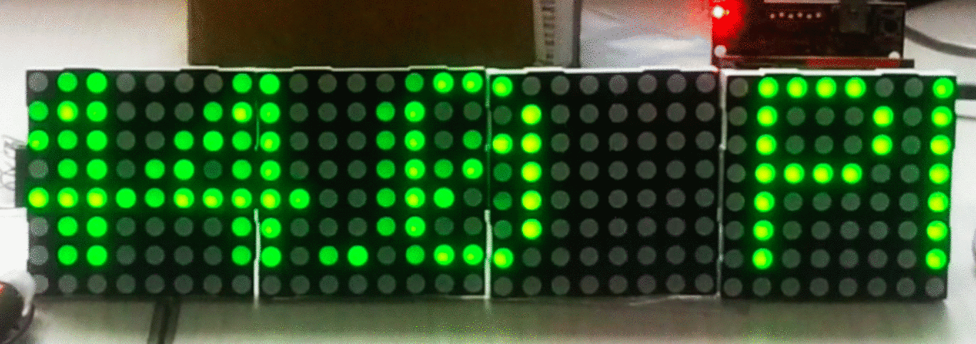

En este ejemplo, queríamos explorar cómo usar el método de sondeo corto para enviar datos desde la nube Ubidots a una placa de desarrollo chipKIT™ Uno32™ mediante un chipKIT Wi-Fi® Shield. Nuestro ejemplo asume que hay un contador de personas que envía datos a Ubidots, tras lo cual nuestro dispositivo chipKIT leerá el último valor del contador y lo mostrará en una matriz de LED. Cabe destacar que la memoria y la capacidad de procesamiento de la placa chipKIT nos permitieron controlar las matrices de LED a la vez que sondeamos la nube Ubidots , como se muestra a continuación:
No podríamos haber logrado este nivel de procesamiento con otras placas tipo Arduino®. Para obtener más información sobre cómo se desarrolló este proyecto, consulta nuestro artículo « Envío de datos a una placa chipKIT con un LED Maxtix »
