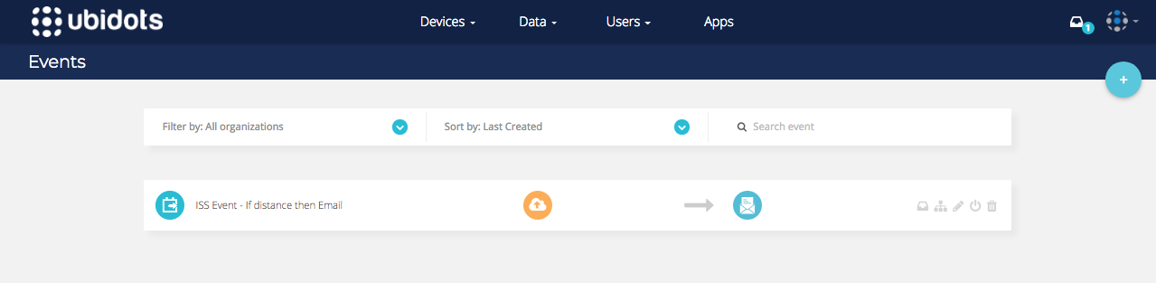

Una vez que los datos se envían a Ubidots, se puede programar una alerta para que active un evento cuando la estación pase cerca. Aquí creamos una notificación que indica que, cuando la EEI esté a menos de 300 m de Boston, recibiré un correo electrónico.
